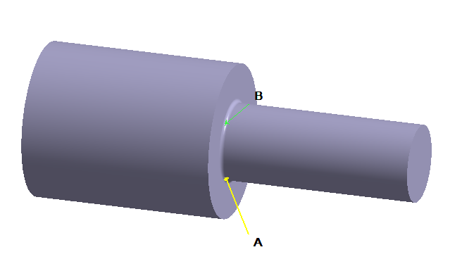

带圆角的阶梯轴受到轴向载荷。
单位为 SI。
尺寸:D = 120 mm, d = 60 mm, r = 3 mm

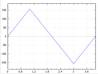

| 时间 [秒] | 振幅因子 |
| 0 | 0 |
| 1 | 250 |
| 2 | 0 |
| 3 | -250 |
| 4 | 0 |

结果
Figure 3.
| 坐标 [mm] | 参考 [目标值]* | SimSolid | % 差异 | |
| A 点 | (-127.586, -2.79319, -1.48875) | 1310 | 1303 | 0.4% |
| B 点 | (-85.7703, -16.8757, -1.48566) | 1770 | 1764 | 0.3% |
